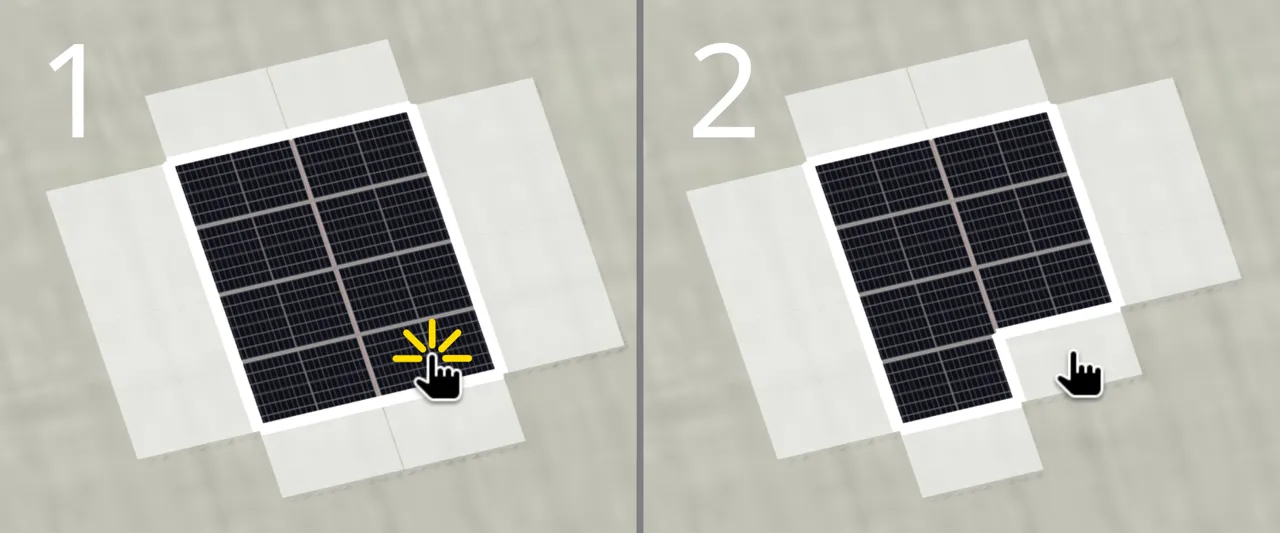

Vous pouvez sélectionner les modules et cliquer sur l’un d’eux pour le supprimer :

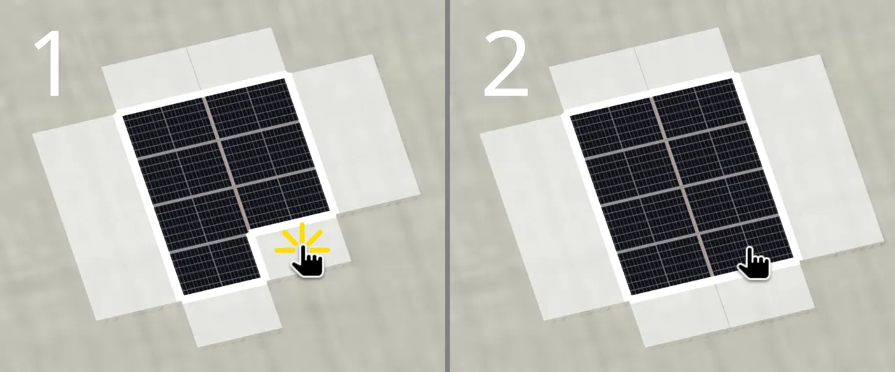

Vous pouvez également cliquer sur l’un des marqueurs autour pour ajouter un nouveau module :
